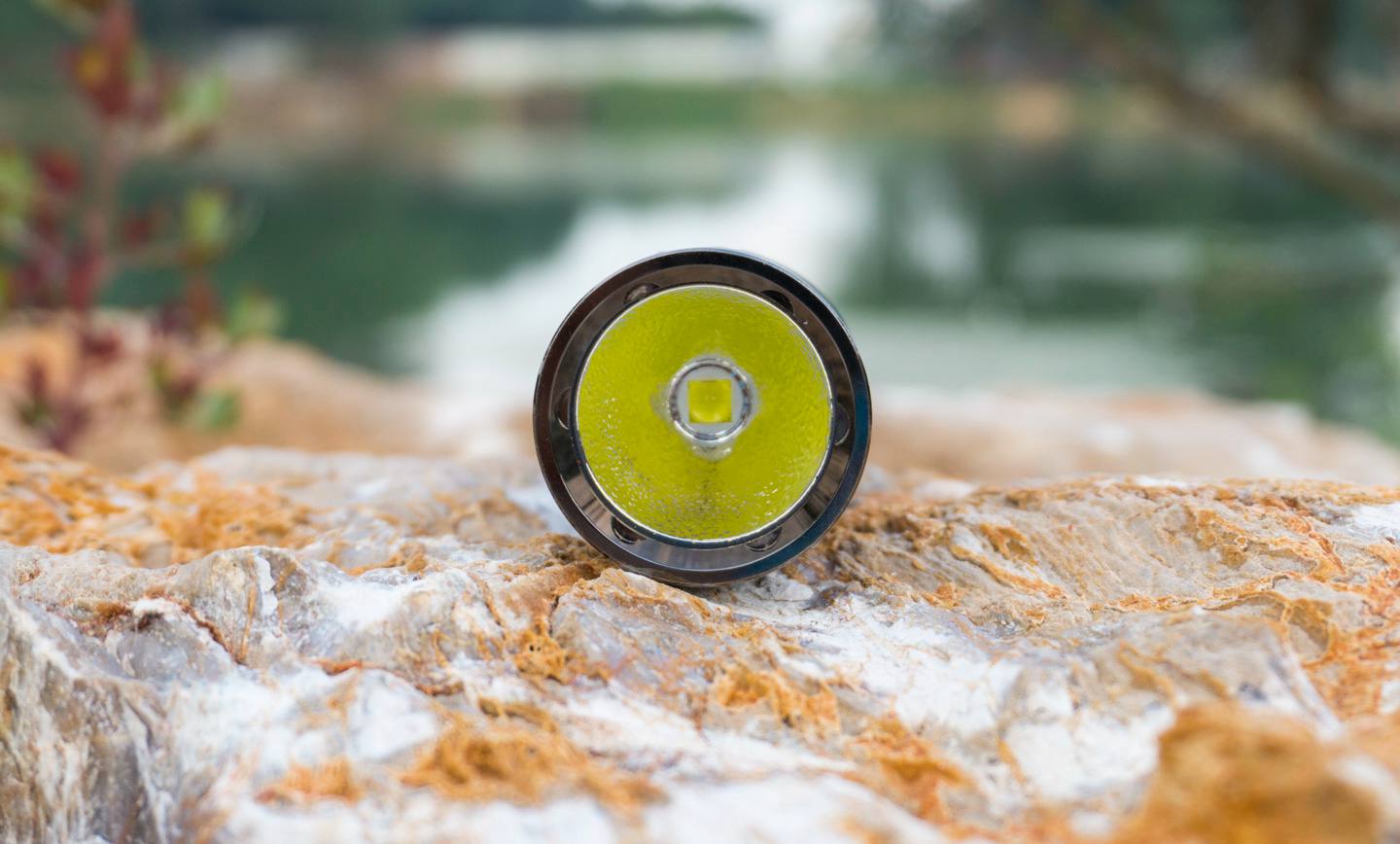

MR50手电采用了一颗CREE XHP50.2冷白LED,输出高达2500流明,灯珠细节共分成四个发光内核,简单的一拍一杯黄水随手可得。
镀膜光学钢化玻璃,品牌手电的标配 MR50也不例外,使光线利用率提高。

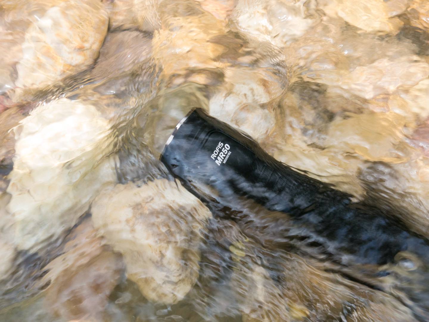

防水测试MR50手电支持IPX8防水,在户外常见的小溪没有一点压力,在做测试前先检查手电O型圈是否有破损扭紧尾帽,检查充电口防水塞是否归位,确认无误可以进行防水测试。无论是激流还是小河,各种点亮切换档位测试,全程使用无问题,前后测试时间达到十几分钟,并拍摄了一段视频,之后检查手电内部没有进水情况,打开防水塞里面没有任何进水情况。

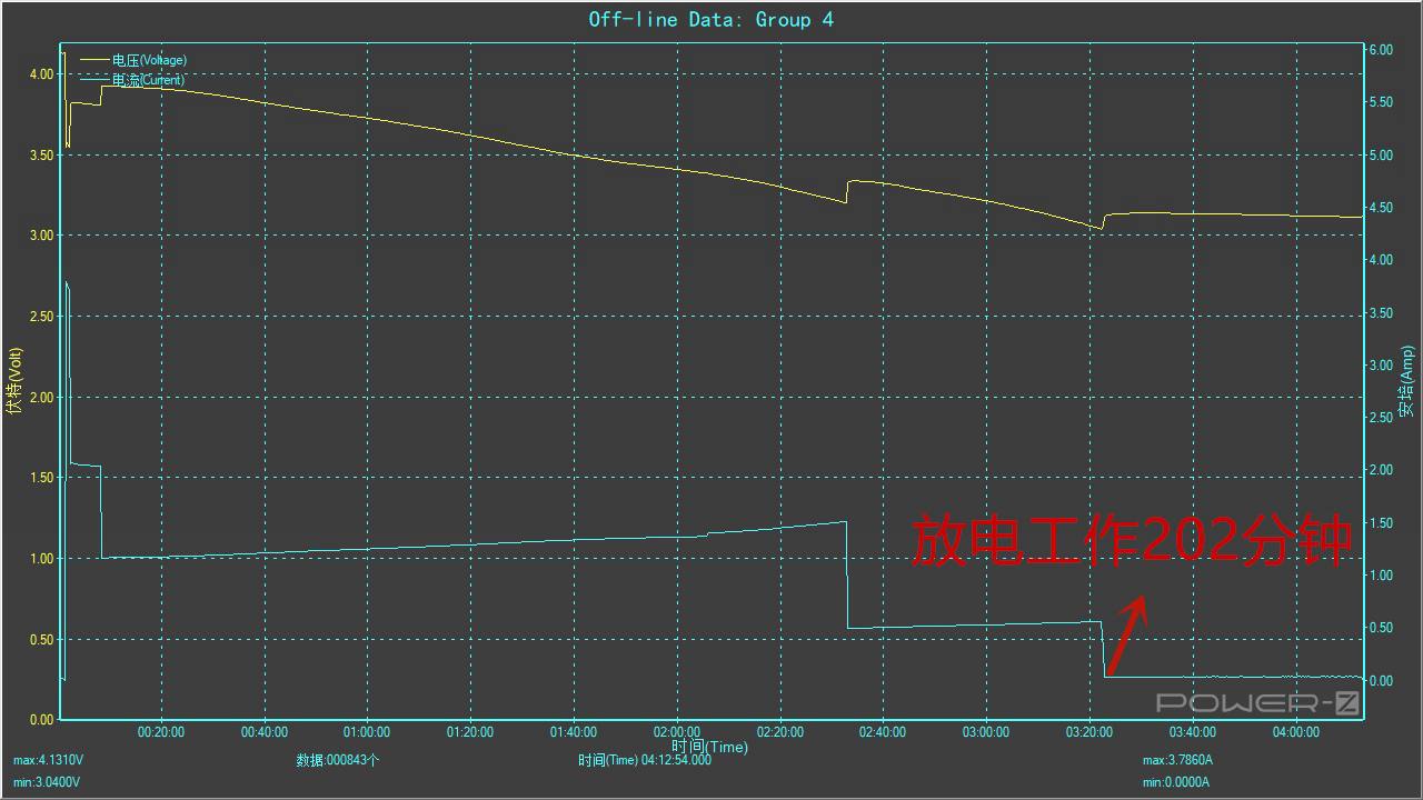

由于手上没有专业照度计,用POWER-Z KM001全程记录电流情况,首先用手电直充充满电池,连接好各线缆,用测试仪记录放电时长记录放电电流,放电全程共202分钟,极亮档电流达3.73A,由于转接测试的原因,在极亮状态一直不能开启,而且打开也会降档可能是接触电阻大的原因,放电工作202分钟后,USB测试仪显示输出电流0.02A,电池还有少量的电量,手电还在以低亮档运行,四档电流分别为0.22A/ 0.45A/2.20A/3.73A 。

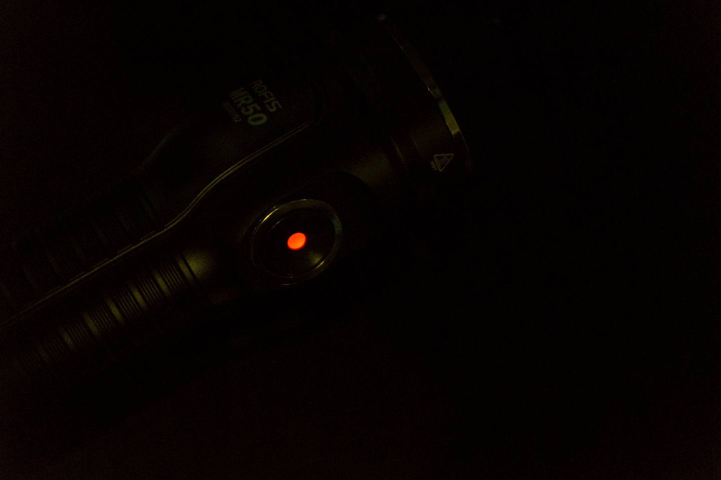

定位功能,关机状态下长按3秒红灯有规律的慢闪,便于夜间快速识别手电位置,在实际应用中效果不错。
